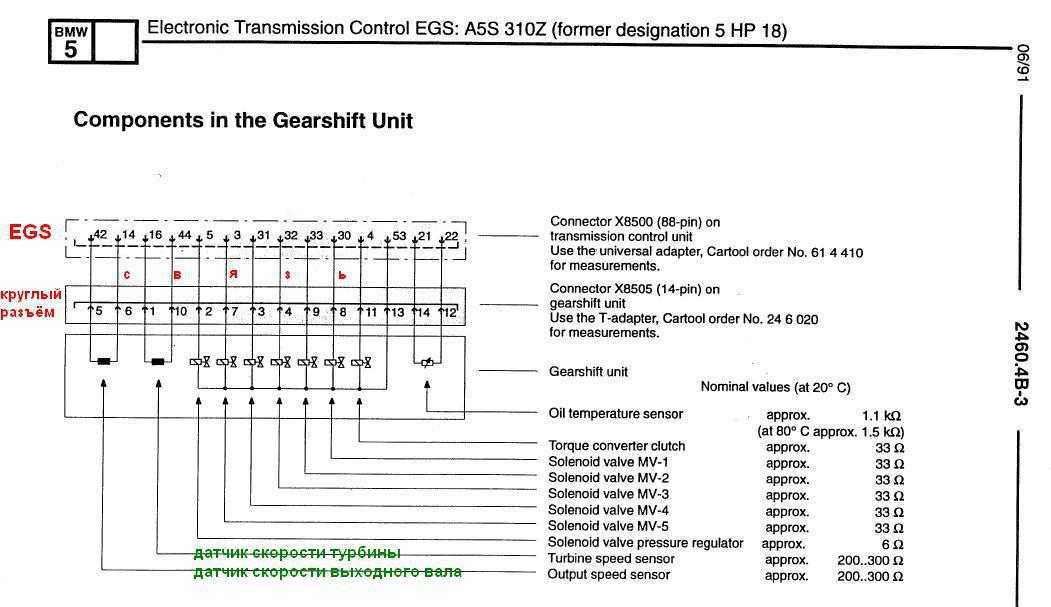

Кила 1 066 Опубликовано 24 Октября 2017 На всякий) Цитата Поделиться этим сообщением Ссылка на сообщение Поделиться на других сайтах
Dasi 0 Опубликовано 25 Октября 2017 На всякий) 2015_05_23_012757.jpg трудно когда не шаришь по электронике))) ищу электрика который мне поможет с этими схемами) Цитата Поделиться этим сообщением Ссылка на сообщение Поделиться на других сайтах

Кила 1 066 Опубликовано 25 Октября 2017 трудно когда не шаришь по электронике))) ищу электрика который мне поможет с этими схемами) Да там не надо быть семи пядей во лбу,всё понятно даже для тугих в электрике,я сам такой))).На колодке и круглом разъёме цифры есть,тестер в руки и тычешь в нужные пины с умным видом,начав с колодки)) Ещё удивишься,как оказывается всё просто,стоит только вникнуть) Цитата Поделиться этим сообщением Ссылка на сообщение Поделиться на других сайтах
